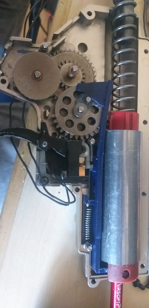

  1. Panowie jestem ślepy zamiast na 11.1 używałem 7.4 i dlatego mi nie działało o jeny a tyle nerwów i główkowania co to może być, bardzo dziękuję za odpowiedzi przepraszam za zmarnowany czas na moją głupotę oraz dziękuję jeszcze raz za pomoc : D

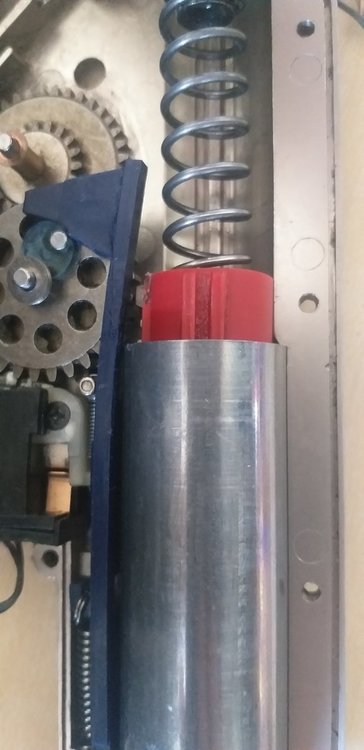

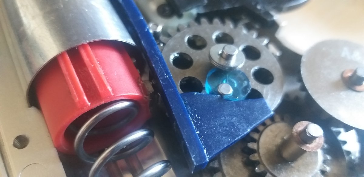

  4. Tak gb widocznie był źle złożony i zębatka "wierciła" w tłoku
  5. Chyba to będzie wina tłoka z głowicą? Bo co innego moze być skoro na zdjęciu widać że koło zębate napędzajace tłok nie wchodzi w zęby tłoka tylko jakieś dziwne ułożenie pomijające pierwsze zeby tłoka
  6. Chyba teraz małymi krokami dochodzę do błędu zauważyłem że teraz rozbierając gb mam takie coś poniżej będą zdjęcia

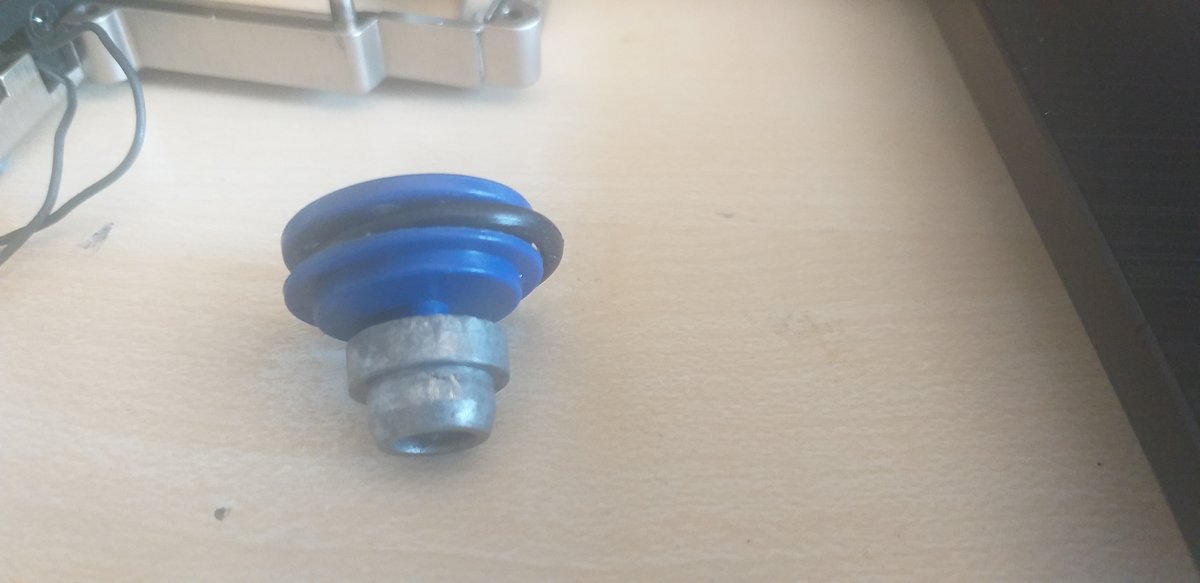

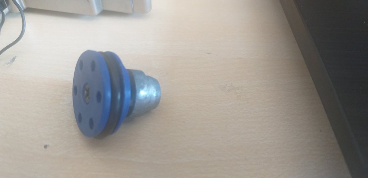

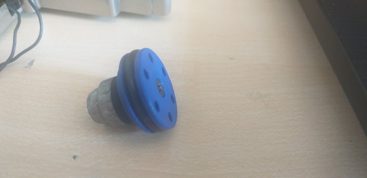

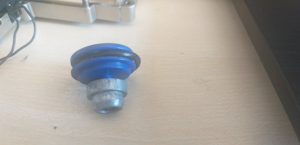

  9. Powiem tak z tymi klamrami to tylko taka prowizorka żeby zobaczyć czy chodzi bo akurat z chwytem to by było więcej roboty :D a cały czas rozkładałem i składałem i dlatego już miałem tego dość. Silnik akurat nie wiem może już będzie 1 rok od zakupu, kręcąc ręcznie ma bardzo duży opór ale szczotki i komutator są w porządku na sucho (jak podłącze na krótko do zasilania) to ładnie chodzi a jak stawiam mu opór to i tak daje radę. Tak niestety na antirv muszę zmienić sprężynkę. A z głowicą tłoka to nawet próbowałem prowizorycznie dać malutką nakrętkę aby tak nie wystawała jak normalnie lecz takie same efekty. Dobrze za chwilę zabiorę się za to : )

  11. Tak silnik próbuje kręcić, a głowicą tłoka jest taka sama jak w stocku czyli bez łożyskowania i tutaj nasilają się problemy
  12. Witam serwisuje repliki ASG od dłuższego czasu, lecz ostatnio dostałem gb v2 od ultimate do naprawy gdyż wymieniane były kostki stykowe, głowica tłoka oraz dołożenie opóźniacza popychacza dyszy + smarowanie i właśnie tutaj zaczyna się problem bo po złożeniu gearboxa silnik z zębatkami jest tylko w stanie napędzić tłok do połowy (po rozebraniu tłok w każdym z przypadków był mniej więcej na środku prawie w tym samym miejscu) po tym gdy tłok się zatrzyma, silnik nie może pokonać oporu jaki stawia sprężyna z tłokiem. I teraz nasuwa się pytanie bo ten tłok był już w replice a nawet dla sprawdzenia czy sprężyna nie jest za mocna włożyłem stockową, silnik nie jest za słaby bo to tornado F1 High Torque. Ubytku na kołach zębatych nie ma, na zębach tłoka też nic nie widać ogólnie to sam jestem w szoku bo replika jest bardzo dobrze podkładkowana a takiego problemu jeszcze nie miałem. Proszę o pomoc gdyż sam już nie wiem co mam zrobić sprawdzałem wszystkie części i niby wszystkie są w porządku.
