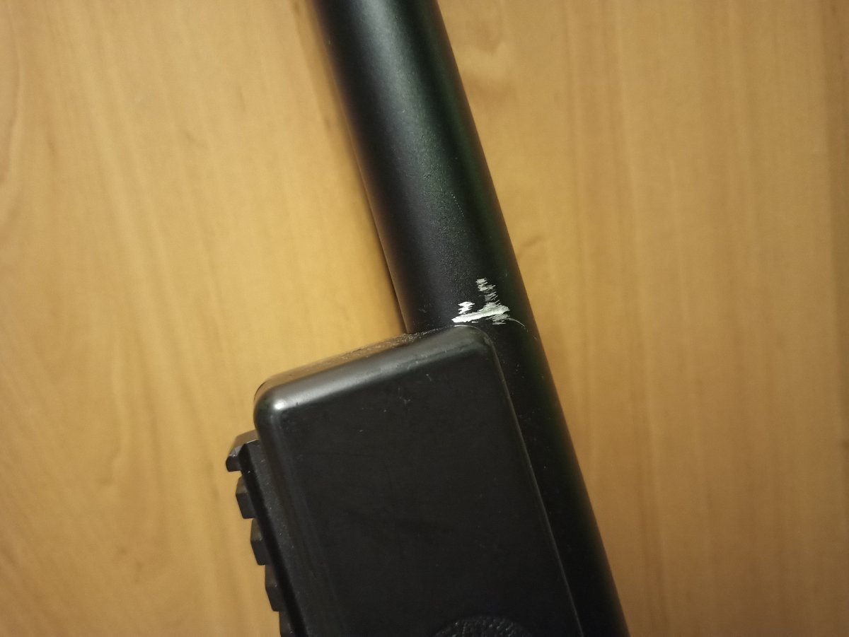

  7. Dostałem odpowiedź o wiele bardziej wyczerpującą niż się spodziewałem :O "Dzień dobry. Jeżeli to profil wyciskany to jest spora szansa, że coś typu PA38 - czyli łatwe do lutowania. A jeżeli odlew aluminiowy to jest to stop typu AlSi, który jest trudniejszy (trzeba mieć trochę więcej wprawy, żeby go nie przetopić). Do AlSi z naszych materiałów mógłby podejść AlumWeld LQ bez topnika. Do PA38 drut Core LQ (czyli stop LQ z topnikiem w rdzeniu). Tylko z tego co Pan napisał na forum ma Pan mały palnik. Aluminium szybko odprowadza ciepło, a do takiego elementu potrzebny jest raczej palnik podłączany do butli. Inaczej nie rozgrzeje się odpowiednio lutowany materiał i połączenie będzie słabe. Prawdę mówiąc, wydaje mi się, że w tym przypadku łatwiej będzie użyć szpachli, bo to jest tylko kosmetyczna sprawa. Połączenie nie musi być ani szczelne, ani nie przenosi obciążeń, a jak Pan zabezpieczy replikę folią i taśmą malarską to wystarczy drobna poprawka lakiernicza. Może nawet jakby dodać do szpachli czarnego pigmentu, to nie trzeba by było malować. Pozdrawiam Przemysław Włodarczyk" Czyli w skrócie mówiąc, żeby to zalutować, musiałbym kupić większy palnik i grzać całą lufę. Cała farba zlezie i wtedy tymbardziej zwiększa się szansa chociażby na pokrzywienie lufy. A i tak nie ma pewności co to za materiał jest... Wzdłuż lufy widać jakieś linie. Oznacza to (chyba) że to odlew? Tak, czy inaczej, zostaje załatanie jakimś dwuskładnikowym czymś... Niestety. :)

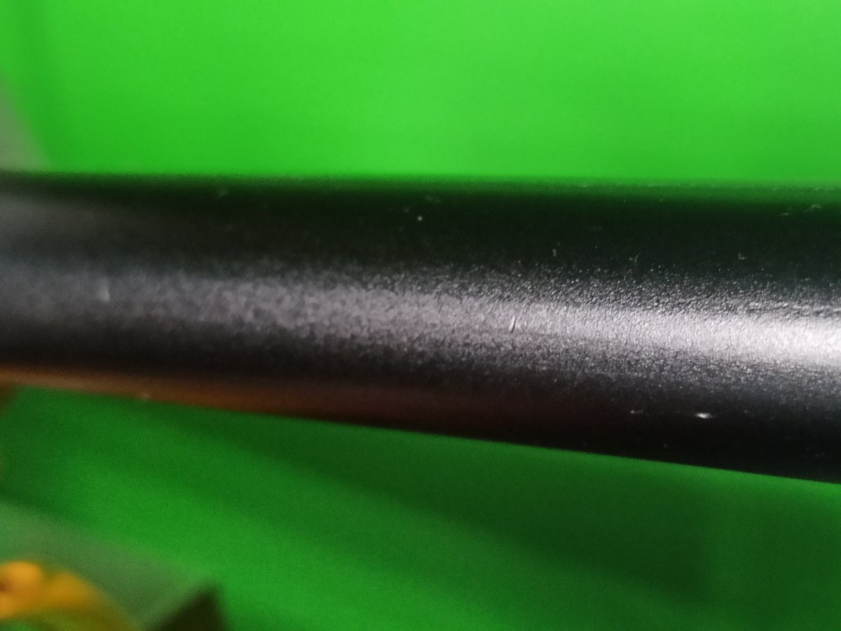

  10. Zostanę chyba przy próbie lutowania. Po wypłacie kupię chyba coś marki "Alumweld". Właśnie problemem jest to, że nie wiadomo z czego jest ta lufa... W przypadku aluminium (chyba), wystarczyłby jakiś topnik, żeby umożliwić lutowanie. Bo problemem jest ta warstewka utlenionego aluminium na powierzchni, która ma bardzo wysoką temperaturę topnienia, o wiele wyższą niż sam materiał. Tutaj już nie chodzi o praktyczność, ja wiem, że ta replika nie jest tego warta, ja po prostu chcę to zrobić dla satysfakcji i nowego doświadczenia :D
  11. Miałem zamiar zeszlifować całą lufę do gołego metalu, żeby ją wyrównać, bo wzdłuż są widoczne jakieś kreski, podejrzewam, że ślady po jakimś odlewie czy coś... Więc mówisz, że lepiej tą farbę zostawić jako bazę pod kolejną warstwę farby? Pewien jesteś, że na tej lufie jest farba, a nie anodyzacja? A jeśli te dwuskładnikowe takie drogie, to na pewno tyle nie wydam w replikę za 3 stówki lol :D
  12. Myślałem i wymyśliłem, że w sumie tak z ciekawości i dla eksperymentu, spróbuję to polutować. Po wypłacie kupię wszystkie potrzebne rzeczy, zrobię na fest i zdam relację tutaj, jak mi poszło. Pytanie mam też o farbę. Jako, że to jest (jakiś) stop aluminium, to może by tak użyć jakiejś dwuskładnikowej farby do felg samochodowych?
  13. Na pewno trzeba zmienić oring tego czegoś, czym się zamyka cylinder, bo strasznie lichy tam jest. Oring samego tłoka wygląda dosyć okej, też nie super, ale jakiś jest
