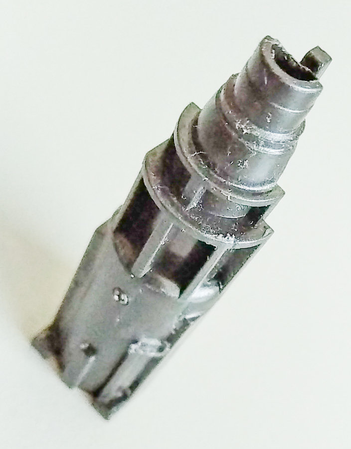

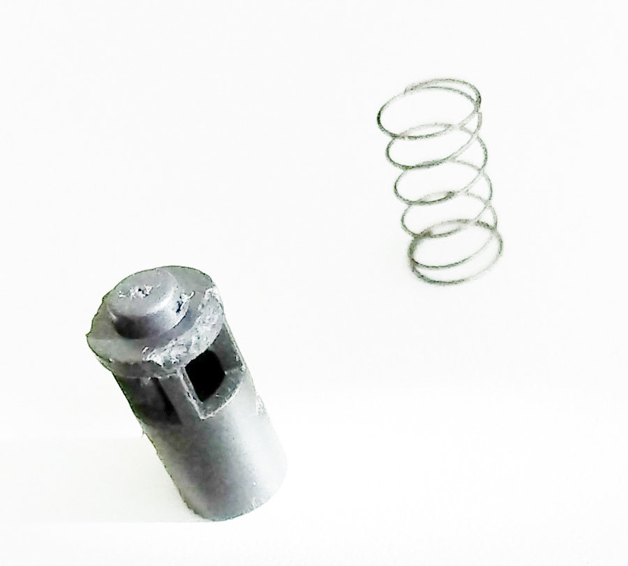

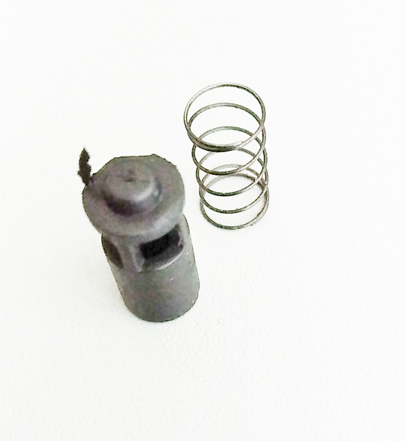

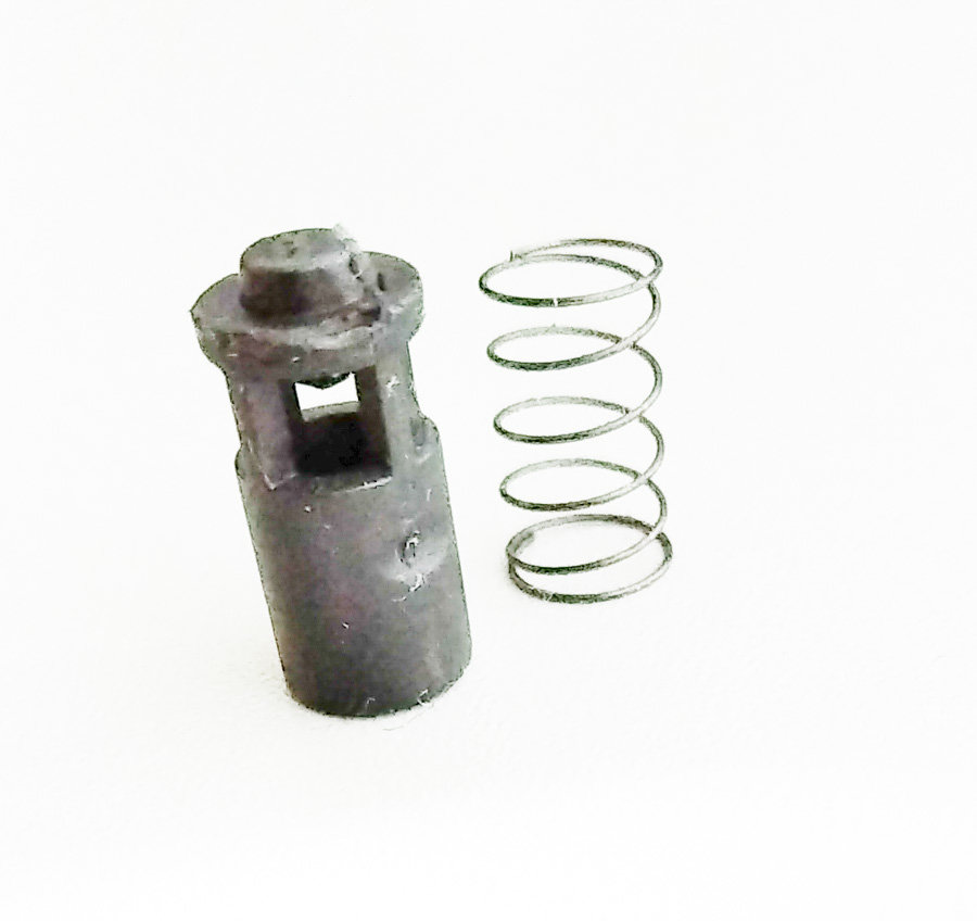

  7. Dziękuję za wyczerpującą odpowiedź. Zaworek i sprężynka były tak mocno zakleszczone że mimo lekkiego grzebania śrubokrętem nie odczułem że mogą to być części ruchome. Dopiero mocne dociśnięcie śrubokrętem od strony wylotu pozwoliło je wypchnąć. Zaworek jest trochę pokiereszowany. Ponowne wsadzenie spręż i zaworka jest możliwe, natomiast dociśnięcie zaworka powoduje zakleszczenie go. Czy to jest prawidłowe działanie tego układu? Czy z załączonych zdjęć można ocenić stan zaworka?

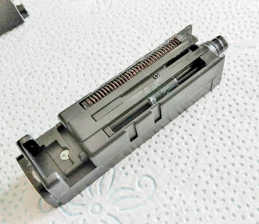

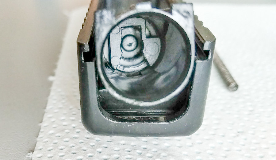

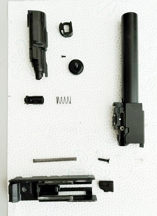

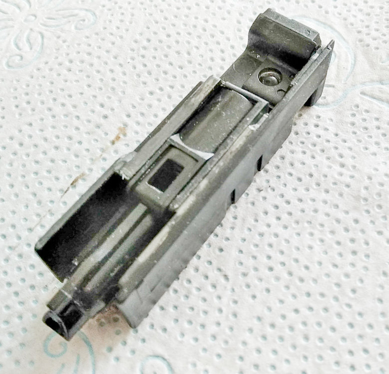

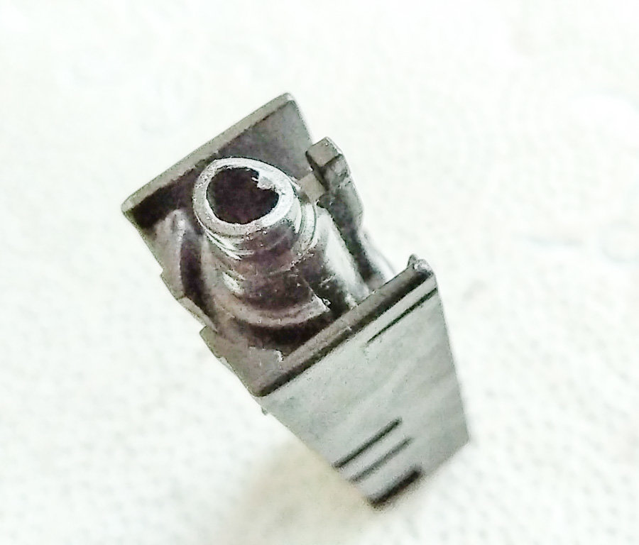

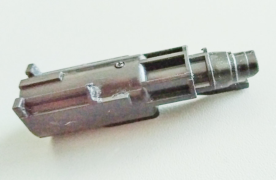

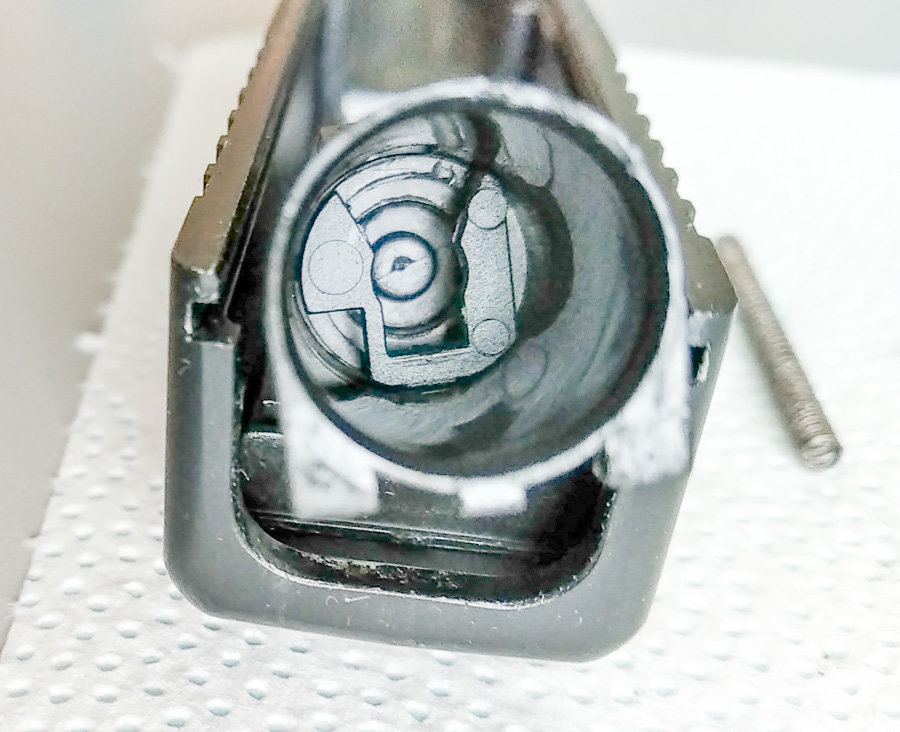

  8. Załączam filmik i kilka zdjęć. Na moje oko nic tam nie było uszkodzone, nie wiedziałem czego zdjęcia robić więc starałem się dobrze wszystko uchwycić. Da się coś z tego wywnioskować? G17_test_1.mp4
  9. Dzięki za sugestię, dziś go rozbiorę. Nie wiem czy będę potrafił rozpoznać usterkę. Czy mogę ewentualnie wrzucić zdjęcia do analizy?
