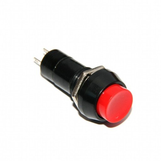

Witam Panowie mam pytanie, czy do czeskiej konwersji na kapsułki co2 konieczna jest wymiana głowicy cylindra na tą z kompletu, czy można zostawić głowicę Bart'a ?? A żeby nie było, że żebrak jestem, to jeśli ktoś zgubił sprężynkę od czeskiej komory (tą od kulki zapobiegającej cofaniu się kulek....) to przy okazji grzebania z elektroniką znalazłem takie małe. Trzeba zaopatrzyć się w przycisk taki o jak na foto. Odkręcamy dupkę i pojawia się sprężynka. przycinamy i mamy:) za całą złotówe:D -
