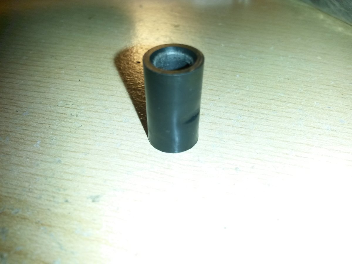

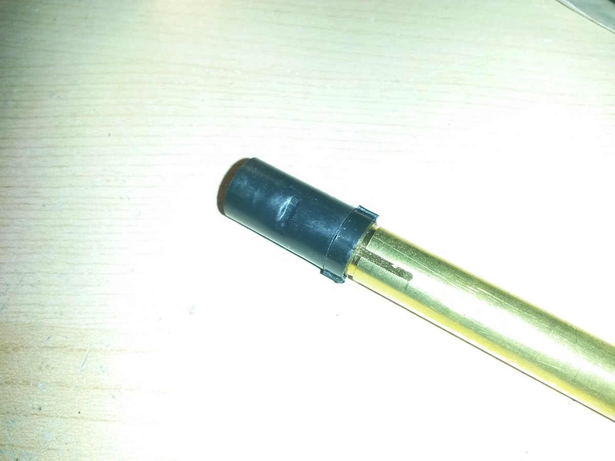

Well MB06 Dystanser i gumka hopka.
TheSlowik1997 replied to TheSlowik1997's topic in Repliki sprężynowe
Zdjęcia ramienia dystansera i gumki hopka. Z tego co widzę to jest jakaś niestandardowa gumka, no chyba, że to norma w snajperkach. Proszę o pomoc. -
Jeśli chcesz biegać w lesie z boczniakiem to szybko się przekonasz, że nie masz szans. No chyba, że lubisz biegać. W budynkach to spoko tylko musisz pamiętać, że jeden magazynek to za mało, a w szczególności jeśli boczniak ma być twoją główną bronią. Co do elektryka to tak jak kolega Huba_lbn wyżej pisał: Ja od siebie też polecę: CymoGlocka CM030(Polecam wydłużony mag na 60 kulek, koszt 30zł), fajną Berette CM126(Fajnie wygląda wersja Tan), którą na Allegro znalazłem za 206zł, a magi po ~30zł(Wydłużony mag od CymoGlocka nie będzie pasować no chyba, że utniesz dzyndzel od zawieszki do repliki) albo CM127 :). Jeśli wolisz Colty to możesz kupić CM123 ale słyszałem, że jest trochę gorszej wykonany niż CymoGlock. Jeśli weźmiesz, którą z tych Cymek to pamiętaj, że jest jeden magazynek do tych replik oraz mag ma słabe szczęki, więc uważaj na nie. Ja mam kupiłem sobie Berette CM126 :). Huba_lbn ma rację i ja też na twoim miejscu bym celował w pistolety maszynowe od Wella albo Cymy.
Witam :). Ostatnio odkupiłem po taniości "snajperkę" od kolegi. Problem w tym, że replika nie posiada dystansera i chciałem wymienić gumkę hop up tylko nie wiem na jaką. Czy dystanser musi być specjalny czy może być Flat hop, bo akurat posiadam na stanie :)? Co do gumki to myślałem nad Niebieską Prometheusa jeśli Flat podejdzie. Tylko ta gumka jest miękka, a chciałbym bardziej gumkę na cały rok, a nie tylko na wiosnę, lato ewentualnie jesień. Doradzicie coś? Z góry dzięki :).

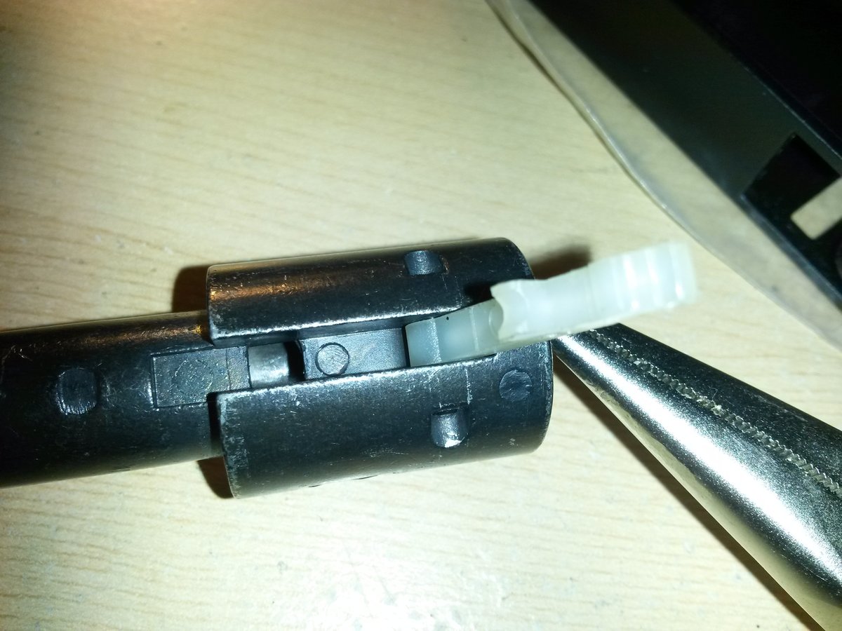

Witam :icon_smile:. Mam problem z moim gaziakiem JKW 0289, jest to chyba G23. Po pierwszym strzelaniu zamek powraca i nic podejrzanego nie widać do puki chce strzelić drugi raz, muszę przeładować zamek glocka, żeby znowu strelić i tak w kółko. Skrótem pisząc działa jak sprężynowiec. Przeczyściłem i nasmarowałem. Smaru nawet tam nie było. Po tym zabiegu pistolet strzelał prawidłowo przez 2 godziny. Potem znowu zaczął działać jak sprężynowiec. Dodam, że pistolet przez około 2 lata leżał na półce. Po zdjęciu zamka okazało się, że kawałek plastiku się ułamał od drugiej plastikowej lufy, przez co nieprawidłowo działa zamek wyrzutowy łusek. Możliwe, że to kwestia tego ułamanego elementu? Tak w ogóle to jeśli kupie lufę(tą plastikową) od innego gaziaka KJW to będzie pasować? Jeśli tak to ma ktoś na sprzedaż tą plastikową lufę? Z góry dziękuje :).
