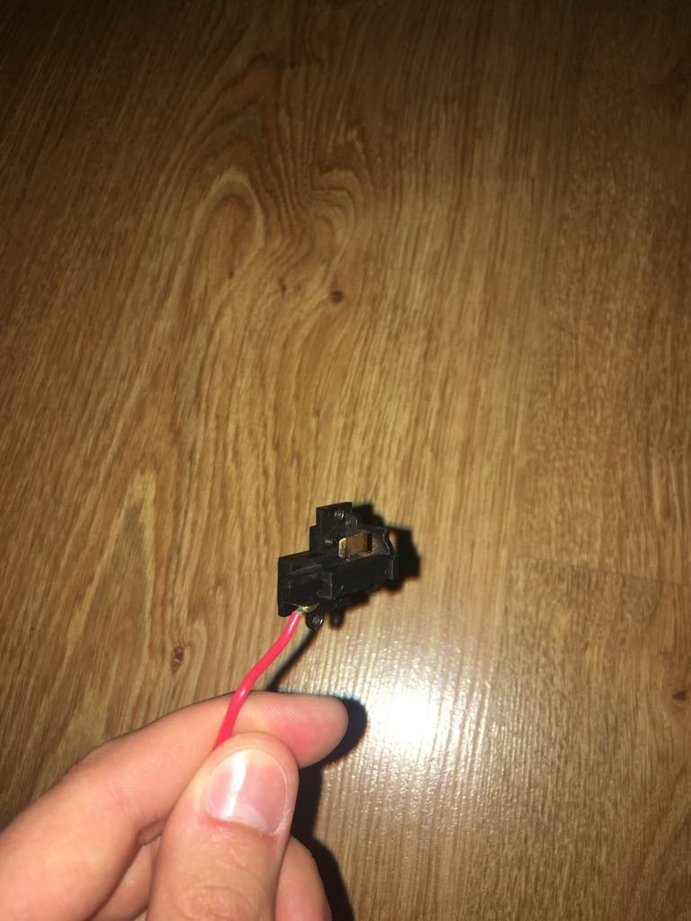

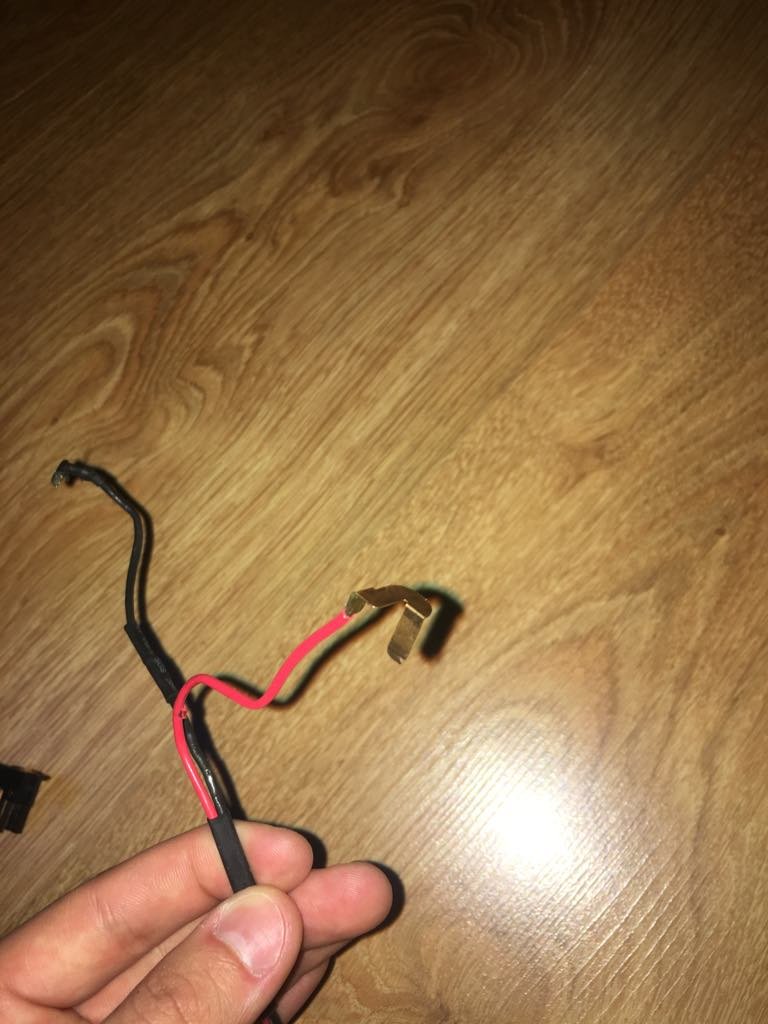

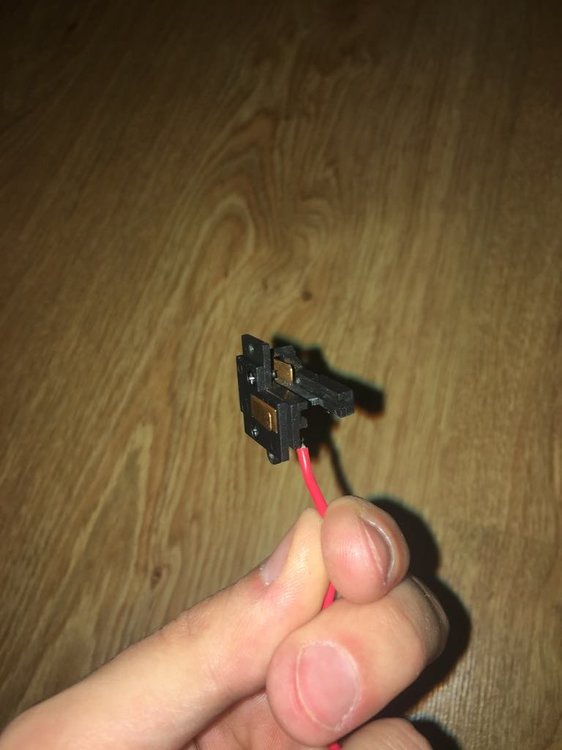

Witajcie. Mam dość nietypowe pytanie, ponieważ sama sytuacja, w której się znajduję jest również nietypowa. Otóż, kupiłem używaną replikę, która dobre kilka lat działała bez żadnego układu mosfet. Na jednej blaszce styków wypaliła się już dziurka, natomiast drugiej nie zostało wiele do takiego stanu. Cały problem polega na tym, iż w replice zastosowano nietypową kostkę stykową, przez co, nie mam możliwości jej wymienić na miejscu (jedynie opcja sprowadzenia, koszt $25 za samą kostkę bez przesyłki). Postanowiłem, że w replice zainstaluję układ mosfet. Teraz pytanie, czy skoro styki są na tyle mechanicznie sprawne, że jeszcze działają i nie rozpadną się od wciskania spustu :D to czy przy instalacji mosfetu konieczna będzie ich wymiana? O ile dobrze mi wiadomo, instalując mosfet, prowadząc okablowanie sygnałowe do kostki stykowej, poprzez te właśnie kabelki będzie płynął jedynie prąd o niewielkim natężeniu, co zapobiegnie dalszemu wypalaniu styków. Ale czy fakt pozostawienia starych blaszek styków w stosunku do nowych, będzie miał jakiś wpływ na wydajność skoro i tak instaluję mosfet, który sam przepływ prądu przez te blaszki ograniczy do minimum? Z góry dziękuję za pomoc!

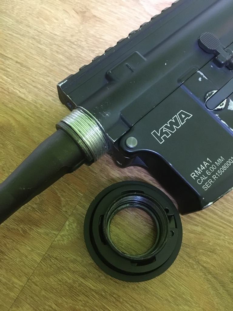

Witajcie, potrzebuję burzy pomysłów w jaki sposób połączyć na stałe lufę zewnętrzną z upperem i delta ringiem. Problem polega na tym, że fabryczny gwint wyrobił się i niestety nie trzyma już tak jak powinien. Różnica między gwintem w delta ringu a gwintem uppera zrobiła się na tyle duża, że pierścień można nałożyć i zdjąć z korpusu bez jego wkręcania :) Nowy upper będę miał koło września, bo tak to jest z dostępnością części do KWA, lecz do tego czasu muszę wymyślić coś, co pozwoli mi złożyć całość do kupy w miarę solidny sposób. Pomysły na które wpadłem do tej pory to - taśma teflonowa - klej na gorąco Pozostaje tylko kwestia, czy połączenie wykonane za pomocą jednego z tych dwóch specyfików będzie na tyle solidne, żeby lufa nie została wraz z szynami w rękach podczas strzelania? :D Tak jak pisałem wcześniej, aktualny upper i delta ring pójdzie do śmieci, po tym jak otrzymam nowy, więc połączenie między nimi może być zrobione nawet w sposób drastyczny, uniemożliwiający swobodne odkręcanie. Czy macie jakieś doświadczenia związane z podobnym problemem i jakieś pomysły jak to tymczasowo rozwiązać? Pozdrawiam!
