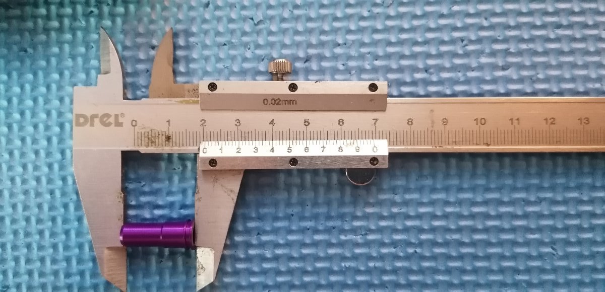

Zmierzyłem dyszę którą mam i wychodzi 20,4 (zdjęcie poniżej) @_Czarny_ - podpowiadasz, że może być za krótka? A jakie byłyby objawy zbyt długiej dyszy? W ogóle by nie podawała? Znalazłem na forum jedną (!) informację o długości - 20,7 (link do posta). Kupię w sumie 3 dysze: 20,7 od Big Dragon, 20,68 od E&L i 20 od SHS -

Dzięki za tak szybką odpowiedź. Trochę się bałem, że forum wymiera. Gorzej, że oryginału nie mogę znaleźć. Cóż - rozbieram trupa raz jeszcze i zmierzę tego SHSa. Rozumiem, że dysze dobiera się raczej na zasadzie chybił trafił, bo między poszczególnymi egzemplarzami replik potrafią być różnice? Kupię kilka różnych długości i może trafię. -
