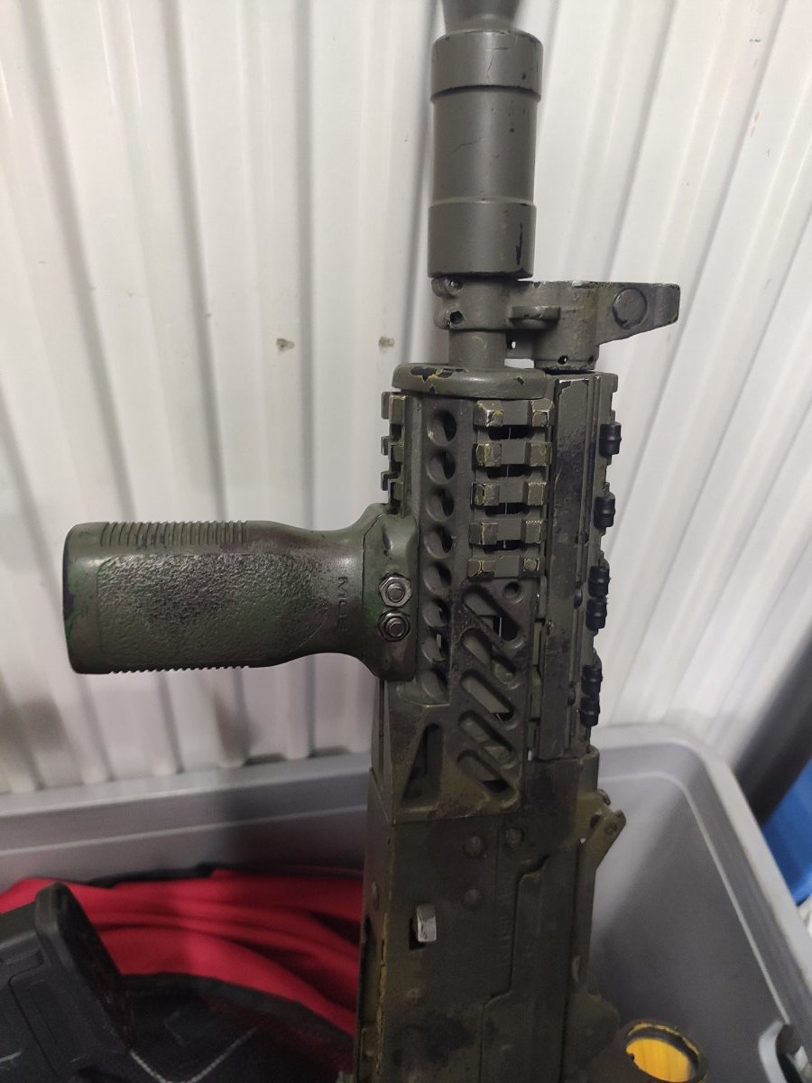

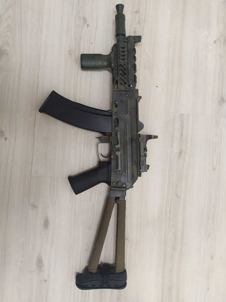

  4. Cześć, pomógł by ktoś zidentyfikować co to jest za front? Jest skręcany do siebie śrubami, ni kij ni w oko nigdzie nie mogę takiego znaleźć, nie jest to raczej zenit b11 bo w nim ris jest z prawej strony a tu jest z lewej no chyba że źle patrzę , góra też nie wiem co to jest.
