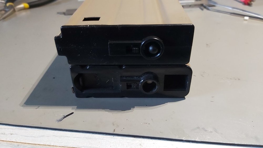

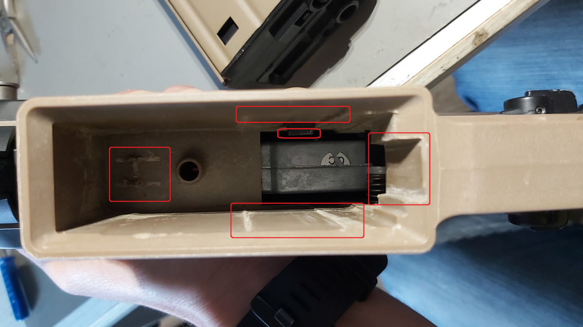

Magi dotarły, mają nieco inną budowę więc było więcej modyfikacji niż myślałem ale ostatecznie wszystkie sztuki pasują, zapinają się pewnie w gnieździe i podają. Na razie sprawdzałem na byle jakich kulkach ale jak będzie czas to przestrzelam na docelowych. Pierwsze zdjęcie pokazuje różnicę w budowie w porównaniu do oryginalnych hicapów (Ares u góry). Drugie zdjęcie to miejsca wymagające modyfikacji: - wystający element przy wlocie kulek trzeba usunąć - cztery długi wypustki po bokach gniazda trzeba spiłować - wcięcie od strony spustu trzeba poszerzyć - zaczep zwalniacza magazynka wymaga spiłowania o jakieś 0,5mm żeby się zapinał na magu - dodatkowo w gniazdo trzeba wstawić płytkę grubości około 2mm od strony frontu repliki ponieważ nowy magazynek jest przesunięty w gnieździe do tyłu i zostaje szpara, która sama w sobie nie wpływa na stabilność zapiętego magazynka ale większy luz utrudnia szybkie zapięcie. Wklejam to bo może komuś się przyda.
Nie szkoda mi modyfikować repliki jeśli modyfikacja poprawi znacznie funkcjonalność. I łatwiej spiłować wystający element w gnieździe maga niż wiercić dziurę w każdym magu, jeśli to w ogóle wykonalne. Akurat mi magi od m4 się nie wypinały, może miałem szczęście. Jeśli chodzi o podawanie to wystrzelałem może ze 3 magi i było ok. Nie korzystam z tego rozwiązania często bo po pierwsze replika wygląda szpetnie a po drugie czeka na dofinansowanie żebym mógł zrobić ją tak jak mi się podoba :)

Przecież gniazdo w scar H od WE jest przystosowane do zapinania stanagów. Po to jest tam ten wystający element przed wlotem kulek do komory. W swoim testowałem magi M4 i się zapinają a nawet podają kulki. Jeśli chcesz pasujące mid capy to wyczytałem na tym forum że magi od sr25 Aresa pasują ale wymagają spiłowania tego wystającego elementu w gnieździe. Link Zamówiłem kilka sztuk, jak przyjdą mogę dać znać czy dobrze się sprawują .
