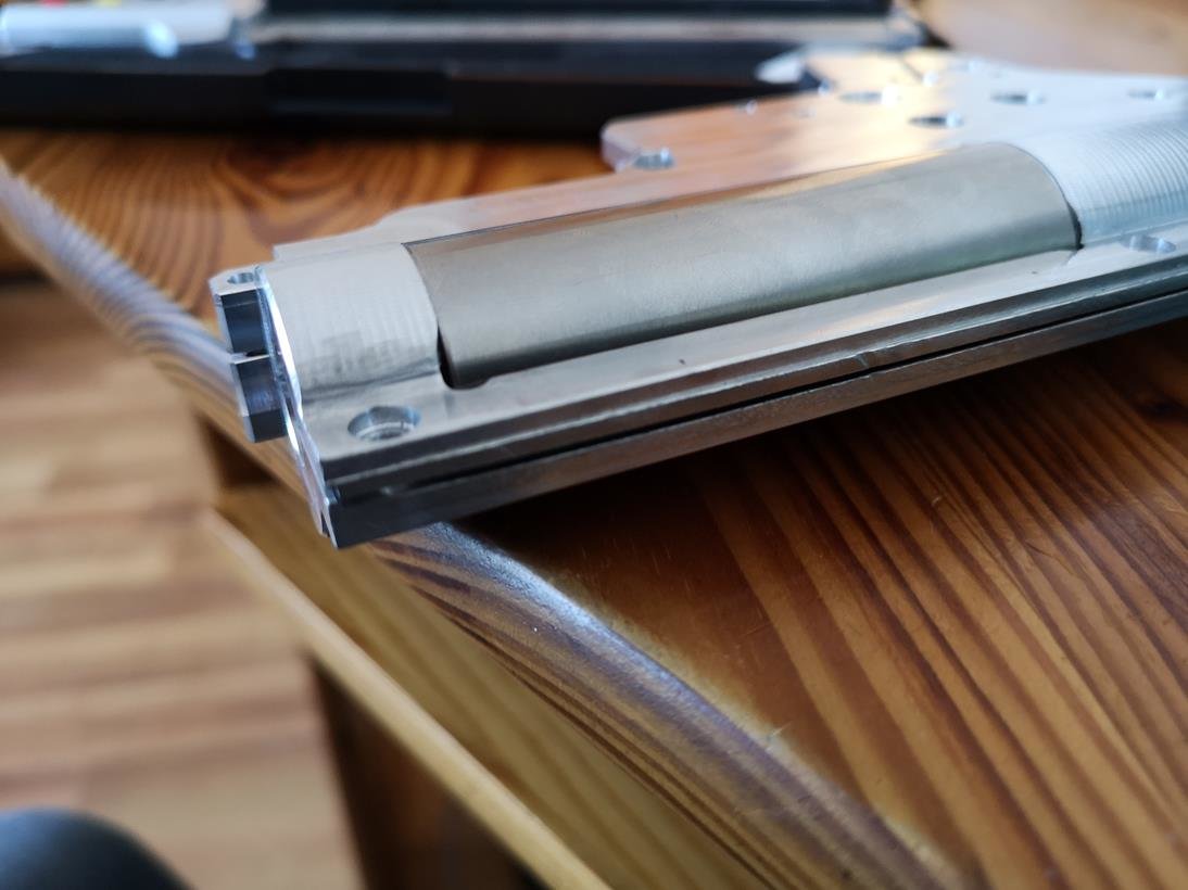

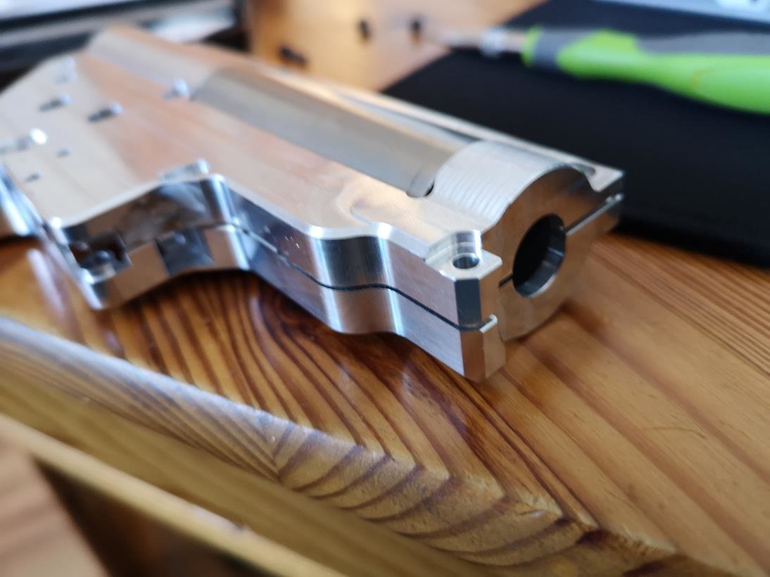

No nic. Ja montuje pierwszy raz Retro Arms i taki kwiatek. Chwila polerki i jest znacznie lepiej. Może trafiłem na jakiś wypust gdzie narzędzie się kończyło. Gdyby nie to, że ogólnie replika nietypowa i tak rzeźbiłem z każdej strony to może bawiłbym się w jakieś zwroty. -

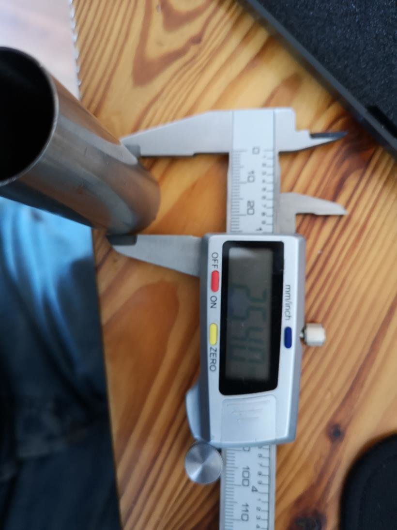

To znaczy, że jak na zdjęciu pokazane ma średnicę jak każdy inny. Żaden tam nie pasuje, próbowałem 4. -
Dzień dobry. Pytanie do kogoś kto ostatnio montował szkielet Retro Arms V2 QSC: Czy to normalne, że cylinder "ciasno siedzi" w szkielecie? W sensie rozpycha połówki GB. Dopiero po skręceniu śrubami połówki się zgrywają. Pytam bo nie bardzo mi się podoba nadanie już wstępnego naprężenia na szkielet i nie wiem czy mam to rzeźbić czy tak ma być. Dodam że cylinder standardowy. Pozdrawiam
