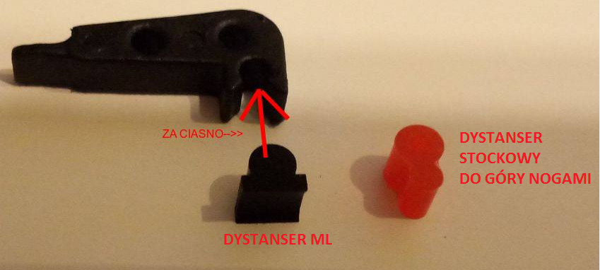

  4. Jak za 40 zł to niebieski Madbull, jak za 80 to pamarańczowy Krytak. Madbull ma dystanser w komplecie, ale ze stockowym chyba nawet lepiej działa.

  9. U mnie siedzą ze stockowym dystanserem i jest dobrze.

  13. W moim M904G siedzi gumka Maple Leaf Monster 60 i lufa Maple Leaf 229 mm. Przyjmując za zasięg całkowity odległość na jaką kulka leci płasko, a za skuteczny odległość, z jakiej mam pewność że trafi w kucającego przeciwnika przynajmniej jedna kulka z 3-kulkowej serii, wartości na oko, ale porównywane na żywo z identyczną repliką kolegi w stocku Stock: 35m skuteczny, 50 całkowity Maple Leaf: 45 skuteczny, 55 całkowity Kulki 0.30 Bls Bio Dystanser od ML nie pasował do komory,
