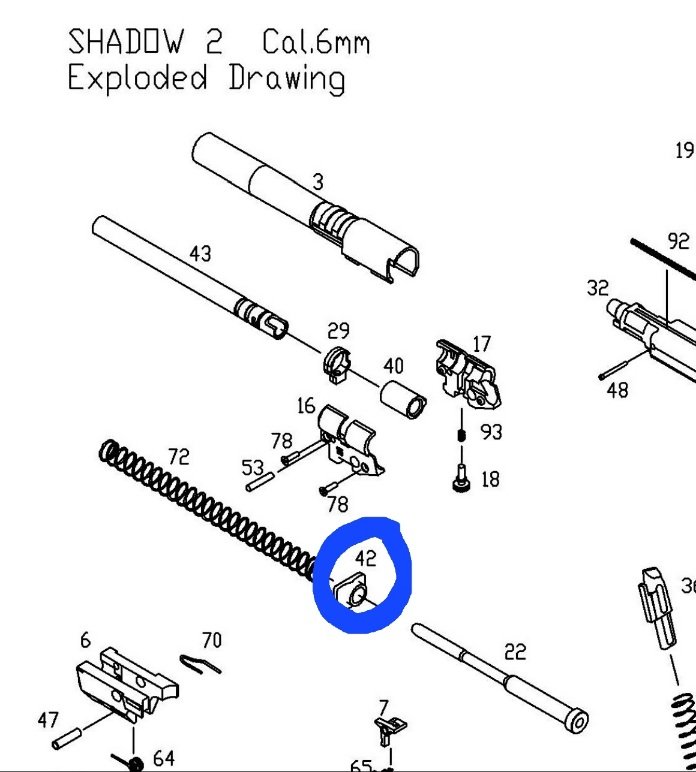

Cz shadow 2 recoil buffer cześć nr 42

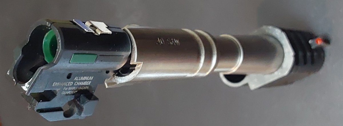

Mr Stach replied to Valor92's topic in Pistolety, rewolwery i pistolety maszynowe
Miałem okazję podziałać z obydwoma na TM Hi-Capa. Lepiej - na początku był Maple Leaf na wypasie (z gumą, z fazowaną po ichniemu lufą 6,04mm, pokładką pod ramię dociskowe I-key, pokrętłem o rozszerzonej regulacji). Komora pogryzła cylinder gazowy Guarder'a i Army, dokładniej to ramię wyłuskujące kule. Efekt popraw był taki - kanibalizacja na rzecz komory hop Guardera i lufy Nineball 6,00 . I to zadziałało, to działa i będzie działać jeszcze długo. Ale to jest replika TM. Części też robione pod wymiary TM. Hi-Capa Wei-Tech'a to klon TM - dobry, ale tylko klon. Inne tolerancje wymiarowe mam na myśli, możliwa zabawa z spasowaniem. Jeśli z fabryczną nic się dzieje - zostawić. Jeśli modzić - Guarder (lepiej podpasował do reszty towarzystwa). Wariant pośredni - peryferia: podkładka, pokrętło, guma... nie zapomnij o kleju na gwint po wszystkim. -
