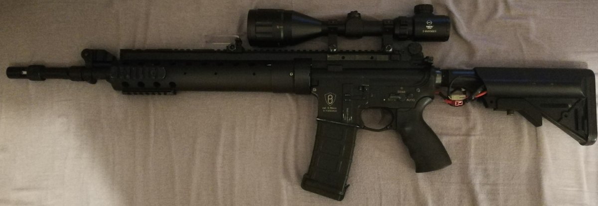

  2. Witam! Zastanawiam się nad włożeniem mocniejszej sprężyny do mojej MK12 od A&K. Oryginalnie w tym karabinie siedziała chińska sprężyna m130, więc kupiłem Guardera też M130 na początek, żeby nie przesadzać od razu z mocą. Wydałem dużo funduszy na wzmocnienie tej repliki, by zadowalać się zasięgiem i precyzją. Po dłuższym użytkowaniu naszła potrzeba na więcej mocy. Dokupiłem lunetę i zastanawiam się do jakiego stopnia mogę się posunąć. Chcę wycisnąć z niej tyle, na ile pozwalają wymienione części jednocześnie zachowując zdrowy rozsądek i wszystkie funkcje karabinu. Selektor w broni można powiedzieć, że jest ustawiony na auto tyle samo czasu co na semi. Jaka sprężyna pozwoli mi zwiększyć osiągi nie narażając sprzętu na rozsypanie się (tak, wiem trzeba się z tym liczyć przy tuningu) i oczywiście nie eliminując automatycznego trybu ognia? Aktualnie w replice siedzi: Z pacjenta zostało już nie wiele... Wzmocnione zębatki Tornado High Torque, Bore-Up Guardera, Komora ProWin niebieska, gumka i dystanser Maple Leaf (różowa), wymienione okablowanie na nisko oporowe, mosfet, silnik wymieniony na jakiś dobry High Torque (nie pamiętam), bateria Redox 11,1V 2400mah, lufa Prometheus 509mm, tłok SHS z 15 stalowymi zębami, szkielet GB Systema czarny i M130 Guardera. Jakiś czas temu byłem zadowolony ze skupienia i zasięgu, strzykawa jest, wszystko cacy. Dajcie znać co myślicie. Pozdrawiam!

  5. A&K MK12 SPR mod. 2

  10. Witam! Posiadam MK12 SPR od A&K. Minęła gwarancja i czas na mały tuning. Potrzebny mi: 1.Bore-up - Słyszałem, że najlepszy jest od Guardera 2.Lepszą sprężynę od stockowej A&K M130 - czyli może M140 Guardera? 3.Kolega doradził także MBlocka, który nie zniszczy mi stockowej obudowy gearboxa. 4.Może silnik wymaga zmiany? 5.Czy efekt jest opłacalny? Czy wystarczy na długo? Ile fpsów osiągne przy szczelnym układzie? Czy jest coś o czym zapomniałem, a powinienem zakupić przy tuningu stockowej repliki? Kabelki niskooporowe i MOSFET już załatwione. Potrzebuje lekko mocniejszego szturmiaka, który też będzie działać bez problemów podczas strzelania seryjnie na auto, ale i też będzie trwały i niezawodny na dłuższą metę. Proszę o pomoc, pozdro! :icon_mrgreen:
