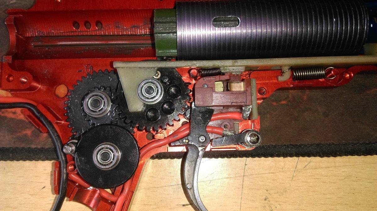

  3. Witam, zębatki Tornado 18:1, tłok 15 stalowych zębów ni jak nie mogę ustawić zębatek aby gb wykonał jeden pełny cykl. Ustawiam tak jak Bozia nakazała zębami do dołu i nic, bardziej w lewo, w prawo też nic, ani razu nie wykonał pełnego cyklu. wlaczę z nią już ponad tydzień.

  8. Jak robisz bore up to musisz mieć: - głowicę tłoka bore up - głowice cylindra bore up - dysze bore up. Czasami trzeba piłować dyszę, bo nie m wyjscia :) A czy, masz założony opóźniacz popychacza, czy zębatka tłokowa przy złożeniu są dobrze ustawiona? No najlepiej bedzie jak dasz fotki
