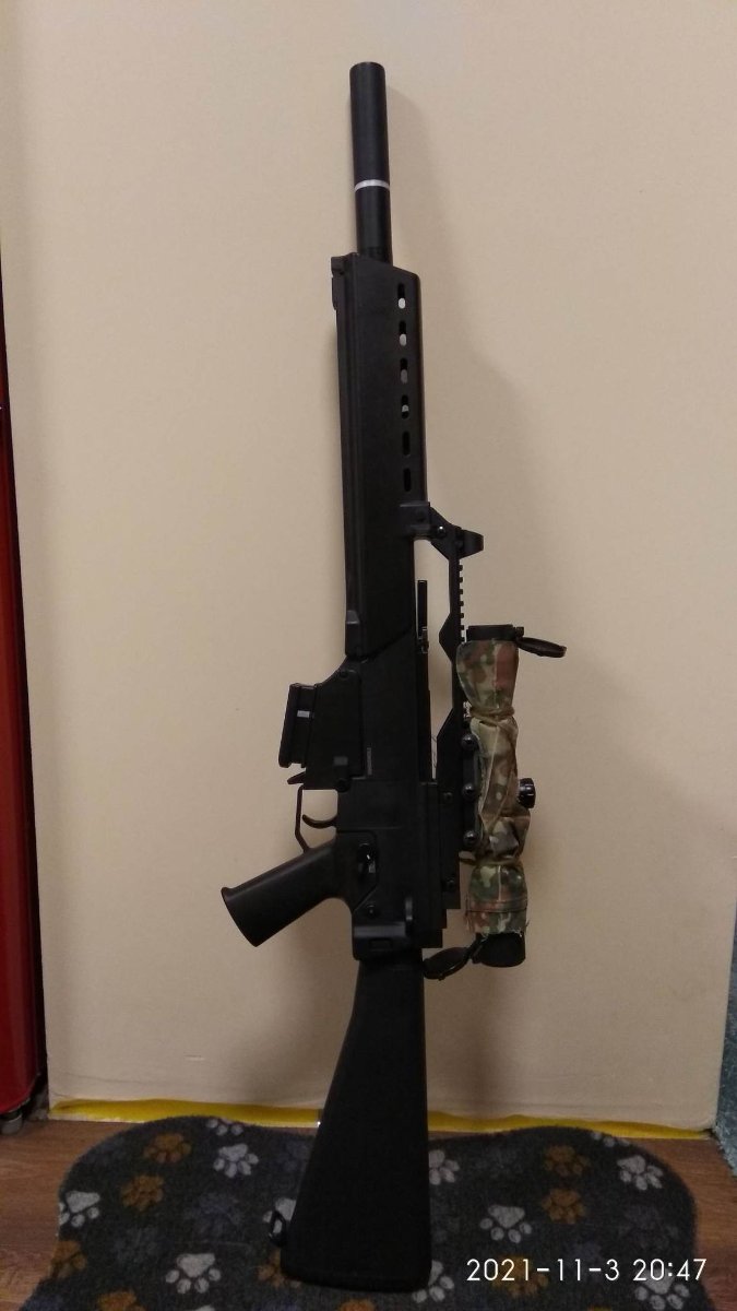

    To raczej standardowy Typ 2. Głowica pewnie tak, ale do niej powinieneś mieć odpowiednią wyciszoną głowicę tłoka. A dysza to cholera wie. Jednym AE wchodzi, innym nie. Nie powinno być problemu z flatem na stock komorze jak użyjesz dystansera omega (lub podobny). Zamiast bawić się z komorą z AUG, lepiej wziąć komorę dedykowaną do giety (np. ProWin). Mam tę komorę i jest naprawdę git. A ja się pochwalę moim ostatnim tworem. Mokry sen serwisanta. ;)
